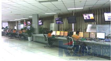

                                拉法基瑞安都江堰工厂中控室
