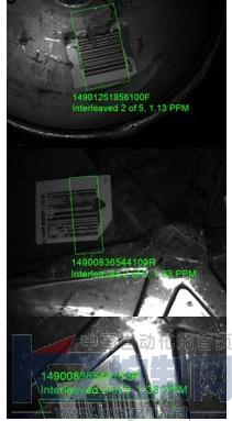

   在桶装过程,即往可重复使用的金属桶中管状啤酒的过程中Everards遇到条码扫描的问题。空桶使用一维条码标签并需要称皮重,各桶的皮重各不相同。啤酒桶经扫描后,新桶的皮重记录于数据库中,啤酒灌装后,酒桶被送至下线称重点,扫描酒桶的标签并根据数据库识别出酒桶,然后称重,同时计算出每个桶中啤酒的确切重量。
   桶装过程中捕捉、记录以上信息是个巨大难题,由于酒桶被定期重复使用,因此在运输过程中以及在酒吧酒窖使用后,酒桶上的条码常会被严重破坏。
   以前Everards利用激光扫描仪读取条码,但由于被破坏的条码数量众多,扫描仪仅能正确读取60-65%的条码,这意味着大量信息无法被准确捕捉用于贸易标准审核。由于激光扫描仪的效率低下,Everards迫切需要找到一个可靠的替代解决方案。
    Everards选择了康耐视自动化解决方案供应商费尔菲尔德标签有限公司(Fairfield Labels)为其开发一个可以在生产过程中识别并称桶重的新系统。费尔菲尔德用普光软件设计了一个系统,该系统利用康耐视的DataMan® 500 工业ID读码器与桶称相连,当酒桶通过传送带时可以扫描灌装后的各酒桶条码来识别其皮重。然后酒桶经称重后,信息被传输至软件中计算酒桶灌装后的确切重量。
   DataMan500读码器在贴标过程中没有变化,读取速度较激光扫描仪而言大幅提高63%,Everards对此结果非常满意。 Everards的工程组主管Graham Armston 解释说:“DataMan500读码器读码准确率极高,可以读取其他读码器无法读取的条码。目前可以搜集的数据量使我们可以继续全面地遵守度量衡法。系统的安装和调试都可以在生产过程中进行,对生产的影响极小。因此我们对DataMan500读码器非常满意,我们也希望将其应用于其他生产领域”。
