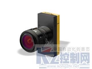

高性能成像解决方案领域的全球领先供应商 e2v 发布了 ELiiXA+ 8k/4k。这款新相机基于 e2v 多线路 CMOS 技术,是 e2v 大获成功的 ELiiXA+ 工业行扫描相机系列中第二款新增产品,适于多种应用,能以极具竞争力的价格提供高性能、易用性和稳健性。
   e2v 的 ELiiXA+ 相机系列经过特别设计,通过采用创新性 CMOS 像素体系结构,并结合最先进的单像素信噪比实现高速、高灵敏度和高分辨率,同时通过顺序集成带完全曝光控制的相同轮廓线提供能够进一步提升灵敏度的多线路体系结构。该系列去年发布了一款针对高级机器视觉应用的 16k 像素相机。
   新款 ELiiXA+ 8k/4k 可为各种应用提供高性能传感器技术,例如原材料表面和一般网材料的检测、包裹和邮政文件的分拣、打印和高分辨率文档的扫描以及平板显示器、印刷电路板和太阳能电池的高级检测。新相机具有以下功能:
  • 在同一个相机中为多用途集成和演变提供两种最需要的解决方案:
o 8,192 像素,5µm x 5µm 像素间距,4 条活跃 CMOS 线路
o 4,096 像素,10µm x 10 µm 像素间距,2 条活跃 CMOS 线路
   • 兼容标准 F 接环镜头
   • 与标准电荷耦合元件 (CCD) 相比,e2v 多线路 CMOS 技术在灵敏度方面提高了一个数量级
   • e2v 多线路 CMOS 技术兼容完全曝光控制
   • 超快线路速率高达 100,000 行/秒
   • Camera Link 接口
   • 高达 12 位深度
   • 功耗低于 7W
   • 垂直和水平像素组合
   • 快速便捷的配置
   e2v 的 ELiiXA+ 8k/4k 相机还具有得天独厚的紧凑设计,带 41mm 主动式传感器,可根据用户的设置在 8k 或 4k 像素模式下运行。由于传感器长度兼容现售的、价格适中的 F 接环镜头,完美匹配 5µm 像素尺寸,因而这款相机的性价比较高。新相机的两种型号提供中型 Camera Link 接口或 Full/Deca Camera Link 接口。
   e2v 的工业相机营销经理 Sébastien Teysseyre 表示,“凭借新款 ELiiXA+ 8k/4k,e2v 为机器视觉行扫描相机设立了新标准。这一新相机系列可直接与单/双行扫描相机技术和 CCD TDI 解决方案竞争,但 ELiiXA+ 相机还有一项优势:集成限制少而产品性能高。我们的研发团队在 e2v 新多线路 CMOS 技术的开发方面付出了艰苦努力,他们采用 4 条活跃传感器线路,同时又将功耗保持在 7W 以下并让用户能够完全控制曝光时间,使得此产品既能达到 100,000 行/秒的速度,又具有很高的灵敏度。”
                               e2v ELiiXA+ 8k/4k
