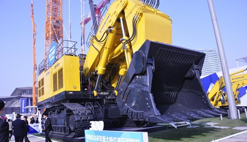

王安麟教授介绍称,中联重科ZE3000Els超大型液压挖掘机,填补了国内超大液压挖掘机的空白,整机性能达到国际先进、国内领先水平。
11月28日,以“千锤百炼 耀世而生”为主题的中联重科土方机械五款大吨位挖掘机新品发布会在上海举行。此次发布上市的中联重科ZE3000Els超大型液压挖掘机,是目前国内最大吨位的液压挖掘机。作为共同参与研发制造的同济大学教授王安麟莅临现场,与参会者共同分享中联重科ZE3000Els挖掘机的技术亮点。
王安麟教授介绍称,中联重科ZE3000Els超大型液压挖掘机,填补了国内超大液压挖掘机的空白,整机性能达到国际先进、国内领先水平,打破了挖掘机产品长期以来被外资品牌垄断的局面,提高了民族品牌的地位。超大型液压挖掘机作业工况的恶劣性,性能的机电液耦合性,大系统与多变量间的复杂性等问题,决定了超大型液压挖掘机设计和制造存在这一系列重要的工程化理论问题。
中联重科ZE3000ELS超大型液压挖掘机是目前国内最大吨位的液压挖掘机产品,
现已申报15项发明专利、23项实用新型专利、5项外观专利。
