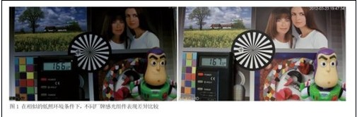

作为高清监控摄像机的核心组件之一,CCD与CMOS的区别大家应该已经很明确了。但以现有性能来区分,从评侧中两者之间的差异具体体现在灵敏度、噪点处理以及功耗等方面。过去在像素相同的条件下,CMOS明显要比CCD的灵敏度差很多;而在Sensor尺寸一样下,在进光量上CCD会远胜于CMOS,这通常也是CCD与CMOS在成像和亮度上最大的差异。但在当前CMOS产品应用的对比中1-2lux低光测试环境中我们却看到CMOS的表现完全不亚于CCD的表现(参考图1结果比较),因此,对于常见的低照高清CCD技术而言,在清晰度上来看CMOS已经站稳高清摄像机使用首选。
