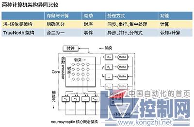

    TrueNorth是模仿人脑的组织和功能而设计的,用CMOS电路器件组成生物学中的神经元的轴突(水平线),树突(垂直线)和突触。TrueNorth的关键模块核心是neurosynaptic,如图中所示,它通过通信网络连接到系统中的其他TrueNorth核心。
    IBM完成的首个TrueNorth计算单元,由256个神经元,256×256个突触和256个轴突构成。神经元代表计算,突触表示内存,神经元轴突连接代表沟通。这种新的计算单位或核心与大脑类似,仿生芯片有“神经元”,或者说是数字信息处理器;“突触”是学习和记忆的基础;“轴突”即数据通路可以连接计算机各组织。每个TrueNorth核心使得系统内计算和内存功能很相近,打破了冯·诺伊曼瓶颈。通信网络仅由事件驱动,并不需要时钟。也就是说它已经拥有了处理器、内存和通信的基本架构。由于它们模仿大脑的“结构和突触可塑性”,因而处理过程是分布式和平行式的,而非集中和串行式的。
