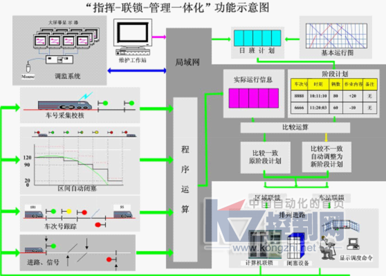

集中指挥要求管理信息化和控制自动化相结合,急需一种新的、现代化的系统来提供技术支撑。为此,我们开发了一套适合地方铁路运输“指挥—联锁一体化”系统。从而实现控制自动化、指挥无纸化、监控动态化、管理信息化。

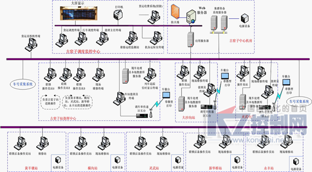

3取2计算机区域联锁子系统、列车运行调度指挥管理信息子系统、无线调车单传递子系统,系统拓扑图如下所示:
(1)3取2计算机区域联锁子系统
在正常情况下,本站的联锁功能均由本地联锁系统完成,中心站遥控操作时,各中间站本地操作台无权控制。信号操作员在中心站发出的控制命令通过安全以太网传送至各中间站联锁机,经联锁机进行安全逻辑判断后执行。有关现场设备状态,也通过安全以太网传送至中心站中心操作台上,与本地站同步显示站场及设备情况。
(2)列车运行调度指挥管理信息子系统
实现以下功能:
向相关车站下达列车行车计划;
列车运行正点率的自动统计和实时显示;
列车实时追踪及查询;
对车站下达调度命令、阶段计划或其他信息;
分界口运输状态宏观显示及统计;
实现区段间及车站间透明功能;
列车自动报点及行车日志自动生成和打印;
列车实际图自动生成及计划图实时显示及打印;
列车运行图实时自动调整,并通过广域网自动下达;
日班计划的生成及下达;
各种运输数据分析及统计。
(3)无线调车单传递子系统
无线调车单传递系统,实现了调车单的实时发送、修改、保存,在机车上实现实时显示、打印调车单,语音提示等功能。还可以传递一些控制信息和其他辅助信息,很大程度上提高生产效率。
