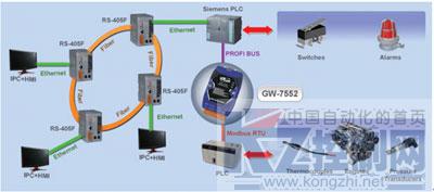

   GW-7552(远洋捕捞渔船推进系统)
   推进系统是远洋捕捞渔船最重要,最复杂的部分。它需由许多电子设备来控制与监视,例如发动机转速,冷却系统,剩余燃料含量,排气温度,发动机机油压力等。这些设备可能会通过不同通信接口的PLC来控制。为了整合这些设备的信息,客户可使用GW-7552与西门子PLC和Modbus PLC之间做数据交换。因此,HMI可以通过GW-7552快速,轻松地收集与推进系统相关的重要参数配置。

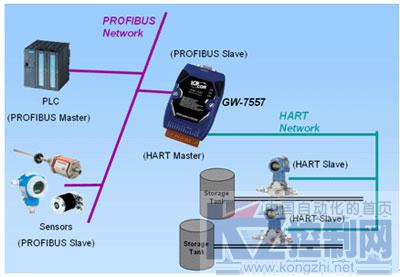

   GW-7557(流量控制系统)
   饮料制造商使用流量计监控生产在线的流量,其流量计采用HART通讯,但是主控制器是采用PROFIBUS通讯。通过GW-7557,解决了这个问题。GW-7557可以作为HART的主站与流量计通讯。同时在PROFIBUS网络中,GW-7557是一个PROFIBUS的从站。因此,GW-7557可以轻易的从流量计取得信息并回传信息给主控制器。
