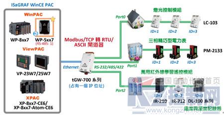

一般的监控系统架构中,每当使用到Modbus RTU做为通讯的媒介时,常常遇到距离过长时只能迁就使用较低通讯速率 (baud rate) 而导致取得数据效率不佳的问题。ICP DAS生产的tGW-700系列网关产品,正好解决了这项难题,将原本的RS-485通讯转换成以太网络,可以缩短RS-485信号线的长度,进而解决通讯效率不佳的问题。
  ● 简介
   泓格科技发布 ISaGRAF PAC 新应用 – tGW-700 网关应用,可改善 RS-485 长距离通讯效率不佳问题。
   tGW-700系列模块拥有Modbus/TCP转Modbus/RTU或Modbus/ASCII的网关功能,能使Modbus/TCP主机 (例如WP-5147) 与序列的Modbus RTU/ASCII设备通过网络进行通信,消除传统序列通信设备电缆的长度限制。
   本应用使用 ISaGRAF WinCE PAC 来进行系统监控,当RS-485 网络距离较长,则可搭配 tGW-700 系列网关 (如: tGW-725, tGW-715…) 将RS-485 转为高速的以太网络,在 Local 端再使用 RS-485 连接监测模块,可提高通讯速率、又可节省成本,监控系统若距离太长而减弱通讯效率,欢迎参考更换为此应用架构 !

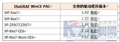

  ● 支持应用的 ISaGRAF WinCE PAC Driver 版本 :
ISaGRAF WinCE PAC 支持的驱动程序版本
WP-5xx7 1.02 版起
WP-8xx7 1.52 版起
VP-25W7/23W7 1.44 版起
XP-8xx7-CE6 1.32 版起
XP-8xx7-Atom-CE6 1.01 版起
