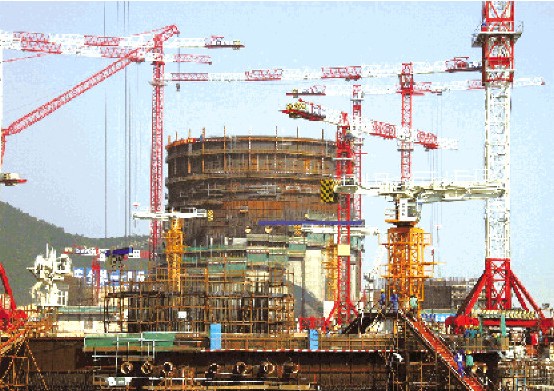

于广东省台山市赤溪镇,总投资约500亿元的台山核电站是迄今为止中法两国在核能领域的最大合作项目,也是我国首座、全球第三座采用EPR三代核电技术建设的大型商用核电站
于广东省台山市赤溪镇,总投资约500亿元的台山核电站是迄今为止中法两国在核能领域的最大合作项目,也是我国首座、全球第三座采用EPR三代核电技术建设的大型商用核电站,单机容量175万千瓦,是目前世界上单机容量最大的核电堆型。作为国内核电建设龙头企业的中国核工业华兴建设有限公司承担了台山核电站1号机组的全部土建工程,2号机组的核岛钢衬里筒体、穹顶制作安装和大部分不锈钢水池工程以及部分BOP项目施工,并对2号核岛土建施工提供技术支持。
该工程于2009年10月26日正式开工,目前1号核岛穹顶已经吊装完毕,2号核岛即将进行穹顶吊装,各项后续工程施工正有序推进。

EPR核电站的建设处处充满挑战,钢衬里底板的施工也是如此。国外是将整个钢衬里底板分8段进行施工,为保证施工质量,中核华兴项目部结合设计要求提出了10段施工的方案,并组织对衬里组对焊接变形进行专项攻关研究,通过基层平整度的控制和对拼装焊接工艺的控制,最终整个钢衬里底板平整度误差远远低于技术标准的要求,各项指标均优于世界上其它两座同类型核电站。目前该施工技术已成功应用于台山核电2号核岛。

从核岛筏基第一罐混凝土浇注到穹顶顺利吊装,中核华兴只用了24个月,而同堆型的芬兰奥尔基卢奥托核电站用了48个月,比台山核电站早开工一年的法国弗拉芒维尔核电站3号机组至今尚未进行穹顶吊装,台山核电建造工期较国外在建同类堆型电站整整缩短了一半!法国阿海珐集团总裁兼首席执行官罗薇中(Anne Lauvergeon)在台山核电建设现场考察后,对工程质量和工期进度连连称赞:“incredible!”(难以置信)。
为适应EPR核电建设严苛的质量要求,中核华兴采用了大量的新材料、新技术和新工艺。在混凝土施工方面,该公司采用混凝土配合比双掺技术,降低水化热,控制混凝土结构内部温度,成功实施核岛筏基大体积混凝土浇筑,单次浇筑量达9300立方米,刷新了世界核电站最大体量混凝土浇筑记录,施工质量远超世界同类堆型核电站。公司还根据设计文件要求,首次开展牺牲混凝土的国产化研究,成功用国产原材料配制出完全满足要求的牺牲混凝土,避免从国外进口,采购成本大大降低。
为确保核电建设工期,中核华兴创造性地采用钢衬里模块化施工工艺。反应堆厂房钢衬里截锥体和筒体一到四层均采用车间分片预制、现场模块组装、一次性整体吊装就位方式进行施工,在保证施工质量的同时,与传统施工方法相比,采用模块化施工一台核电机组就可节约建造工期80天。目前,台山核电站一期工程两座核岛的钢衬里模块化施工已圆满结束,施工质量和施工进度完全满足设计标准要求。
中核华兴还首次在国内核电建设中采用C系列预应力系统,以及触变浆灌浆材料;EPR项目特殊部位不锈钢覆面焊接工艺的研究与成功运用在核电施工领域尚属首次,这些新技术得到了行业内外的认可和高度赞扬。一系列新技术、新工艺、新材料在该工程上的成功运用,有力保证了台山核电工程在安全、优质、高效的前提下顺利推进。目前台山核电站施工形成的多项专利技术和施工工艺,为公司科技进步和三代核电建设提供了有力的支撑。
