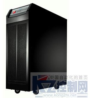

台达是全球领先的节能解决方案提供商,今天宣布在中国、印度、欧洲、中东和非洲、俄罗斯以及南美推出新款Ultron EH系列不间断电源系统(UPS,uninterruptible power supply)。Ultron EH系列的电源额定值为10/15/20kVA,是纯在线式不间断电源系统,配备三相四路输入和单相输出,可提供稳定可靠的正弦波电源,为执行重要任务的应用提供保护,防止故障停机、数据丢失和损坏。Ultron EH系列UPS可为数据机房、通讯系统、电脑网络系统、医疗系统、监视系统、工厂设备等提供清洁电源。
                Ultron EH系列为全新三进单出 UPS,具有高可用性、灵活性和功率性能。
   “随着IT应用在商务环境中各个地方的广泛使用,我们注意到客户正在寻找中间功率范围内具有可靠性高、技术先进、总计拥有成本(TCO)合理等优势的UPS,用以保护他们的数据和设备,防止电源质量问题。大多数设备的设计通常只提供一路单相输入,而我们的Ultron EH系列采用3相输入单相输出设计,这不但能满足负载需求,还可以简化UPS配电,”台达关键基础架构事业部 (MCIS) 全球产品研发总监林起民说。
   为了达到高可靠性,Ultron EH系列采用在线双转换拓扑设计,可使输出功率与所有输入异常彻底隔离。它采用最新DSP数字控制技术,具有快速计算能力,可提高系统稳定性,为负载提供精准电压。由于采用双路输入设计,Ultron EH系列支持不同的输入电源来源,支持多达四台UPS直接并联,而无需增加硬件。即使单个UPS发生故障,也不会影响负载供电。Ultron EH能确保更高可靠性,为重要负载提供保护。
  Ultron EH系列还具有高效率和宽输入电压范围,总计拥有成本(TCO)非常合理。功率效率在ECO模式下可达到96%。在占地面积方面,台达可自豪地宣布Ultron EH是市场同类UPS中最精致的。
  Ultron EH系列的管理非常简单,它提供最新的UPS管理软件UPSentry 2012 & ShutdownAgent 2012,用户可以通过Web界面远程监视和管理一台到多台UPS。它最多可存储10,000个事件日志。
   林起民总监说,“由于Ultron EH系列的出色性能,它不但能始终为您的重要电子设备提供安全、可靠的不间断电源,还能提供更高的功率效率、灵活性、以及合理的TCO,从而满足您的商务需求。台达MCIS会不断地开发和提供全范围UPS,以满足客户的各种需求。”
