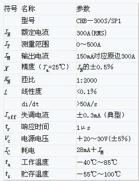

闭环霍尔电流传感器的应用范围很广,目前已成功地应用于逆变焊机,发电及输变电设备,电气传动,数控机床等工业产品上。表1以额定电流为300A的CHB-300S型霍尔电流传感器为例,说明这种传感器的应用。
表1    CHB-300S型霍尔传感器的主要性能参数
在某型地面车辆上装备了一套独立的大功率发电系统,该发电系统设计选用了CHB-300S型闭环霍尔电流传感器作为系统电流检测部件,通过对传感器的输出信号进行处理,设定限流工作点,确保发电系统的输出功率不高于发电机的额定功率。闭环霍尔电流传感器CHB-300S的应用,很好地实现了上述应用目的。发电机G输出正端汇流母线穿过CHB-300S/SP1的原边电流穿孔,由传感器CHB-300S/SP1检测发电机的输出电流,传感器的输出IM与发电机控制盒相连,由发电机控制盒设定发电机的输出电流控制点,依据此信号,对发电机的输出电流加以限制,避免发电机因输出功率过高而发生故障或损坏,从而保证发电系统正常工作。
