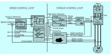

 abbacs800系列变频器主从控制采用直接转矩(dtc)作为其核心控制原理。而直接转矩控制技术是在变频器内部建立了一个交流异步电动机的软件数学模型,根据实测的直流母线电压、开关状态和电流计算出一组精确的电机转矩和定子磁通实际值,并将这些参数值直接应用于控制输出单元的开关状态,变频器的每一次开关状态都是单独确定的,这意味着可以产生实现最佳的开关组合并对负载变化作出快速地转矩响应,并将转矩相应限制在一拍以内,且无超调,真正实现了对电动机转矩和转速的实时控制。控制原理如图1所示。
直接转矩控制原理
直接转矩控制原理
