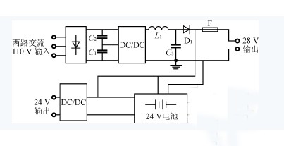

      图1    变电站配电网专用24V直流电源系统示意图

2.2    电源系统的各个模快
    1)前一级是半桥DC/DC电路,用作充电器。为提高可靠性,输入为两路交流110V,可以工作在交流90~130V,输出为直流28V(蓄电池在充电状态下),既用于对蓄电池充电,又可以通过蓄电池启动小型的直流电机。开关管采用晶体管2SC2625,控制芯片采用TL494。电路自激启动过程:直流母线上的分压电阻使得2SC2625的VBE≥0.6V,晶体管导通,电路开始自激,辅组绕组上建立瞬时电压,使得TL494工作,电路进入正常工作状态。
    2)后一级DC/DC电路采用推挽电路结构,变压器双向磁化,有效防止磁饱和[1]。由于电池端电压可以在21V~27V之间变化,该电路可以实现升降压调节,使输出电压稳定在24V,满足负载要求。

   3.2    电池管理的硬件实现
   交流上电后,一方面通过R4和D3对蓄电池充电,同时为后一级提供输入,此时继电器K1吸合,但由于D4反偏,蓄电池不对负载放电;在交流停电或蓄电池放电状态时,D1反偏截止,此时蓄电池通过继电器触点及D4对负载供电。当检测到电池电压≤21V时,停止供电,系统处于完全停电状态,应当避免这种情况的发生。R7和R8用来检测电池的充放电电流。在充电状态下,28V直流输出恒定,当处于放电状况下,该输出会有变化的。
    1)直流启动    在交流失电的情况下,可以直接按一下S1,蓄电池为负载供电,同时,R5端为高电平,继电器K1吸合,即使S1断开,也不会中断供电,对S1形成自锁。
    2)放电控制    由于在大多数情况下,电池处于充电状态,这对于电池的使用寿命有很大的影响。因此,在一定的时间里应使电池放电。在该系统中,放电分手动放电和自动定时放电。定时的长短根据用户的要求而定,一般定为60天,单片机内部计时器计时到达后,给出放电信号。放电信号通过硬件电路,在R3端并上一电阻R1,使得TL494脚1的电位上升,控制脉冲变窄,输出电压变低,使D1处于反偏截止,此时,蓄电池单独对负载供电,前一级DC/DC相当于空载状态。根据电池厂家的建议,将电池的放电终了电压设为10.5V×2=21V,当检测到蓄电池电压≤21V时,撤销放电信号,充电器对蓄电池充电,同时为负载提供能量。
    3)电机启动    由于电机启动所需的电流较大,在此系统中通过蓄电池放电来达到这个目的。在启动前,人为发出一个信号,使充电器的电压下跌,此时蓄电池投入工作。
    4)充电电压可控    改变蓄电池的充电电压即是改变充电器的输出,而在R3端并接不同的电阻R1,R2即可改变输出电压,用户可以根据需要自行设定电压。
