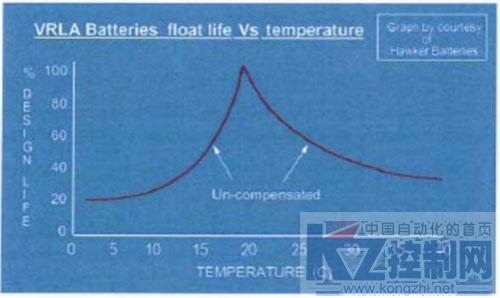

   由于不同的环境温度会极大地影响铅酸蓄电池中电解液的结冰点和活性物质的活性,为保证化学反应充分进行,蓄电池一般是按标准环境温度25℃设计的,其理想的工作范围是21-27℃。大量的运行数据证明,长时间不利的温度会缩短蓄电池的寿命。另外铅酸蓄电池的容量也和温度有关,大约是温度每降低1℃,容量将下降1%,所以厂家要求铅酸蓄电池的使用者在夏天电池放出额定容量的50%后,冬天放出25%后就应及时充电。
                                    图:蓄电池寿命与温度曲线
