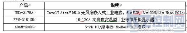

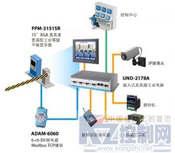

  基于停车自动付费系统的市场需求,研华提出以嵌入式无风扇工业电脑UNO-2178A作为主体的解决方案。UNO-2178A可在较大温度范围内工作并且采用内嵌XP系统的设计,便于开发应用。其有大量USB接口用于连接射频识别读写器、刷卡机、验钞机、及热敏打印机。UNO-2178A带有紧凑型I/O插槽和PCI/104 或PCI-104插槽,可完成对多种不同的继电器和数字输入输出的控制。如系统架构图所示,由于系统有可能安装在室外或半室外,研华建议使用1000 NIT高亮显示器。每个停车收费机都有研华工业等级嵌入式电脑和一个高亮显示器.客户可通过触摸屏选择不同选项功能,系统将数据传递给相关控制器,进行数据分析并作反馈。

  系统架构图
                           研华停车收费机解决方案
