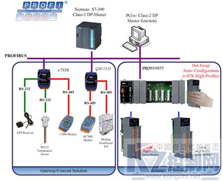

PROFIBUS是一个开放、数字的通讯系统,它提供了广大的应用,特别是在工厂自动化以及制程自动化的领域当中。PROFIBUS适合于快速、有实时性需求的应用和复杂的通讯工作。

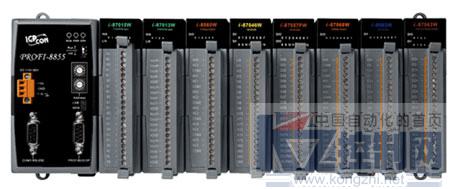

   PROFIBUS是一个开放、数字的通讯系统,它提供了广大的应用,特别是在工厂自动化以及制程自动化的领域当中。PROFIBUS适合于快速、有实时性需求的应用和复杂的通讯工作。PROFI-8855是泓格公司开发的PROFIBUS系列产品之一,提供PROFIBUS网络一个远程I/O解决方案,主要目的是可以当作PROFIBUS网络上的一个从端(slave)设备。可与其它PROFIBUS Master搭配使用,并且支持广泛种类的I-8K/I-87K 高卡I/O模块及热插入功能 (I-87K 高卡模块),可根据需要选购不同种类I/O模块。功能强大的PROFI-8855可应用于大楼自动化、远程数据收集和控制、环境监测、实验室设备和研究、工厂自动化 ... 等等
特性:
• 支持PROFIBUS DP-V0协议
• 具备自动通讯速率侦测(最高可达12 Mbps)
• 支持大部分I-8K以及I-87K高卡模块
• 支持设备相关与通道相关的诊断信息
• 站台位置可通过旋钮开关或SSA电报进行设定
• 对I-87K高卡模块支持热拔插功能
• 针对PROFIBUS网络信号具备2500Vrms高速磁耦合隔离保护电路
• 在PROFIBUS端上具备3000 VDC隔离
• 金属接点具备4 KV的静电防护
