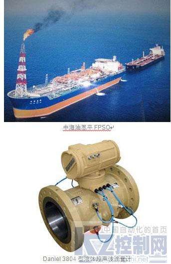

   中海油恩平FPSO项目包括新建一座海上DPP平台和一艘15万吨级FPSO,FPSO上设置一套原油外输计量系统用于贸易交接。该FPSO用于开发其位于南海海域的恩平24-2油田。恩平FPSO为15万吨级别,包括一个发电机、油气处理设施以及带有可容纳100人居住舱室的公用系统;设计时已经把未来的产能扩张包括在设计范围之内,以便应对来自同海域其他油田的额外生产。
   针对海上油气生产的特点,中海油及设计方对计量、标定方案可行性以及经济性均提出较高的要求。经过综合考察目前较为广泛应用的多种原油计量方案,包含容积式流量计、涡轮流量计以及超声波流量计等,并结合FPSO设计的核心指标,如计量系统尺寸、压力损失等因素,最终选择了以Daniel 3804型液体超声波流量计为核心仪表的计量橇座作为原油贸易交接的解决方案。
