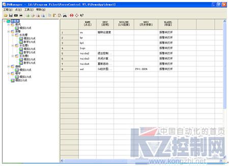

   力控 ForceControl V7.0实时数据库将点作为数据库的基本单元,以树形节点表明组织结构,整体上结构清晰,便于查找与定位。采用立体的树型逻辑,在不同的树形或子树下面可以有相同的点名,如下图中,用户可以在蒸汽和曲线中同时建立模拟IO点a1,访问点名时可以通过节点a1的路径名和点名来访问,所以相同点名情况下并不影响各自的连接使用;同时可以自定义数据库的树形结构,可以在任意点名下新建点名。比如,用户可选择树形结构中的“蒸汽”这个点名右键选择“新建点名”,这样就完成新建点名,通过这种方法可以任意改变树形结构来满足客户个性化要求。树型测点参数逻辑适应了大规模系统的数据管理与历史数据归档,具备良好的数据查询、备份、插入、导入、导出、查看机制,方便扩展应用。
                          图1 层次分明的树形结构

   力控 ForceControl V7.0管理器是管理实时数据库的开发环境,实现点组态与图形界面开发。采用这种结构层次,方便用户查找和定位测点。同时也对运行系统进行部署。
   实时数据库支持无限分层和扩展,因此实时数据库根据情况可对生产数据按不同的需求来区分,方便数据的管理。数据库中的点表支持树型分层结构,点表通过节点组成不同的结构,节点下可建立子节点,数据点位于节点下,对数据点可进行增删、修改、等值化以及不同节点下批量转移等操作。数据库点表可导出为Excel文件进行编辑,并将编辑过的文件导入到已组态数据库的某一节点下。开放自定义点类型接口,方便增加特定点类型。

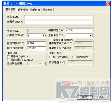

   在组态环境中可对一个点统一配置基本信息、报警信息、IO连接信息、历史保存信息等。从而达到实时数据库对实时数据处理、报警检查、历史数据存储等功能。
                              图2 新建模拟IO点配置对话框
   实时数据库内置多种功能块,来完成生产数据的输入与输出处理,可实现累计、统计、控制、线性化、小信号切除、PID控制、各种运算等多种功能。点类型支持模拟IO点、数字IO点、累计点、控制点、运算点、组合点、雪崩过滤点等。新增雪崩过滤点:用于过滤报警。它将数据库中点的一部分不需要产生的报警过滤掉,防止大批量无效报警的出现。数据库中采用树形结构的设计,可以方便用户查看某分层下的某一类型的点,例如,在数据库左侧的树形结构中,我们选择模拟I/O点,则显示的是某一分层下的模拟I/O点。
                         图3 点类型

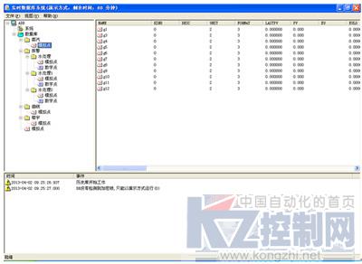

  独立的数据库运行系统—DB
  力控有独立的数据库系统,并且与上位界面通过变量进行连接通讯,如果出现异常,将在数据库中对应界面有独立的响应信息,有助于异常问题的分析和处理。通过这种树形结构,可以直观的查看具体某一测点是否存在问题,能够直观定位到具体错误的节点。
                               图4 实时数据库系统运行画面
   力控监控组态软件实时数据库负责和IO调度程序的通信,获取控制设备的数据,同时可作为一个数据源服务器在本地给其它程序如界面系统VIEW等提供实时和历史数据。
