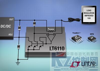

  照片说明:无需检测线可改善远端负载的电压调节
