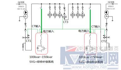

   宁波移动为保证供电的可靠性,采用双母联供电结构。然而,双母联结构的电能质量治理一直是业界的难点。中达电通为此提供了基于SVG+设备应用的PQC系列电能质量解决方案,通过多组CT运算的方案克服难题,为宁波移动解决双母联供电电能质量问题。
                          图 中达电通提供的方案示意图
   中达电通针对现场两路变压器进线一母联的配置,在2台1600kVA变压器的低压侧分别配置1台SVG+设备(电气安装位置与电容补偿柜的位置完全一样),考虑到2台SVG+设备可在变压器切换供电时互为补充组合应用,其容量可以按照电容补偿柜的一半容量设计(125kvar),即可满足双路变压器双路投入(母联开路)分别带载、单路投入(母联闭合)带全载时的不同补偿容量需要。此外,SVG+的补偿方式为无级变化的精确、高速补偿,因此,其容量可在电容参考容量基础上进一步降低20%左右,可以酌情配置到100kvar,同样可以达到甚至超过电容补偿的效果。
   中达电通提供的PQC系列APF不仅具有优良的电气特性,而且采用独特的模块化设计,可方便地嵌入到第三方机柜应用,便于现场安装扩容和维护。针对双母联供电结构,考虑各种可能的工况,该方案采用了加强型静止无功补偿装置对无功进行动态精确治理,保证无功跟踪响应速度小于10ms,治理精度后功率因素达0.98以上,并能保证没有谐振的风险。
