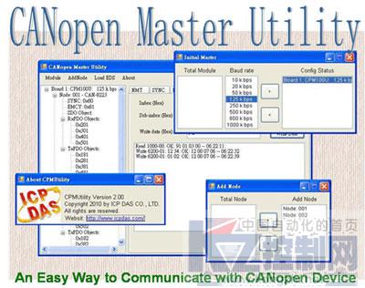

为了更贴近使用者的需求,泓格科技推出了升级版的I-87123固体与驱动程序,无论是在建构、诊断或应用CANopen网络上均提供更多有用的功能,诸如EDS档案的支持、大量数据的SDO上传协议以及大量的PDO数据交换等。新版本的固体与驱动程序也提供预先新增从站的功能。
   为了更贴近使用者的需求,泓格科技推出了升级版的I-87123固体与驱动程序,无论是在建构、诊断或应用CANopen网络上均提供更多有用的功能,诸如EDS档案的支持、大量数据的SDO上传协议以及大量的PDO数据交换等。新版本的固体与驱动程序也提供预先新增从站的功能。用户可以预先新增尚未连上CANopen网络上的从站,当这些从站加入网络并发出启动信息时,I-87123能够侦测到这些信息,并且立即自动与这些从站通讯。除此之外,新的固体与驱动程序也提供了CPMUtility CANopen主站工具软件的支持,用户可以从泓格科技的网站上免费下载CPMUtility软件,对于CANopen网络上各个从站的诊断、监听与控制有极大的帮助。
   由于v2.02新版的firmware与driver和以前版本 (v1.xx) 的I-87123无法兼容,所以我们也提供了新旧版的函式库转换说明(How_to_Convert_Old_Library_to_New_I-87123.pdf),以协助使用者可以快速的转换旧有的程序以支持新的I-87123。

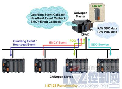

• 支持Node Guarding与Heartbeat Consumer两种从站保护协议。
• EMCY、Node Guarding Event、与Heartbeat Event信息支持中断功能。

• PDO的设定功能有提供dynamic PDO、event timer,和transmission type。
• 支持同时取得多个PDO数据的功能。

• 提供CPMUtility工具软件,可协助测试CANopen网络。

  CPMUtility特性:
• 至少可同时使用两张I-87123。
• 自动搜寻CANopen网络上的所有CANopen slave。
• 支持加载EDS file更能。
• 提供NMT、SDO、PDO、SYNC、EMCY等通讯协议的设定与使用。
• 提供动态配置PDO的功能。
• 提供EMCY、Node Guarding Event、Heartbeat Event等重大紧急事件的实时检测。
