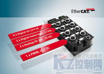

EP8309 EtherCAT 端子盒配备大量的 I/O 技术,包括: 八个数字量输入和输出端、两个数字式转速计输入、两个模拟量输入、一个模拟量输出和一个电流控制 1.2 A PWMi 输出。通过这些接口,Beckhoff 提供了一套紧凑型防护等级为 IP 67 的解决方案,它是通过 EtherCAT 控制各种设备的理想选择。其不仅对空间的要求低,而且还简化了实地保护柜外的步线和安装。
   [2013年4月8日,德国] EP8309 EtherCAT 端子盒配备大量的 I/O 技术,包括: 八个数字量输入和输出端、两个数字式转速计输入、两个模拟量输入、一个模拟量输出和一个电流控制 1.2 A PWMi 输出。通过这些接口,Beckhoff 提供了一套紧凑型防护等级为 IP 67 的解决方案,它是通过 EtherCAT 控制各种设备的理想选择。其不仅对空间的要求低,而且还简化了实地保护柜外的步线和安装。
   大小仅有 60 x 16 x 26.5 mm 的 EP8309 EtherCAT 端子盒为系统制造商提供了 I/O 的多样性、强大的功能性和紧凑的设计,大大降低了安装工作。八个可自由选择的数字量输入和输出提供了高度的应用灵活性。该系列端子盒的功能在于其包含两个使用 2.5 kHz 极限频率的数字式转速计输入。它们可用于监测两个不同轴上的不同速度,或 – 使用简易数字传感器 – 监测一个轴上的旋转速度和旋转方向。可选功能还包括轴旋转的监测和止转警告。
  这些数字量 I/O 通过两个 12 位分辨率的单端模拟量输入、一个 12 位分辨率的单端模拟量输出以及一个 PWMi 输出补全。例如,电流控制输出可用于直接控制最大带 1.2 A 电流的简易比例阀。智能阀则通过模拟量输出控制。
  随着输入端和输出端的结合,EP8309 提供了一个通过 EtherCAT 连接大量设备的紧凑型解决方案。预先接线且易于集成的 I/O 端子盒具有一个防护等级为 IP 67 塑料外壳,用于保护设备免受潮湿和极端温度等恶劣环境的影响。因此,其特别适合用于分布式应用,例如风力发电机中的控制制动系统。EP8309 用于液压系统、齿轮箱和发电机应用的适应性版本也在准备当中。
