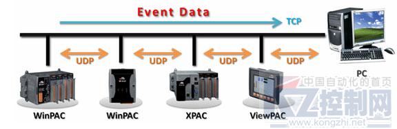

泓格公司发布新应用,介绍如何以 ISaGRAF PAC 使用 UDP/TCP 通讯将事件数据 (Event data) 依序发给接收端各个设备。
  ● 应用简介
   在设计应用时,有些应用需要能将发生的 Event (事件) 依续传送到远方的另一台 PAC 或者 PC,这些事件是有先后顺序的,当远方的 PAC 或 PC 收到这些事件数据后就可进行适当的处理,这类应用可以使用 UDP 通讯 (UDP_send 与 UDP_recv) 或 TCP 通讯 (TCP_send 与 TCP_recv) 来达成。若应用是要采用 TCP 机制, PAC 可以使用 TCP_CLIE (TCP Client) 来连到远方的 PC (需启用为 TCP Server),这样可以更安全地传送事件数据给 PC,详细的说明与设定,请参考泓格科技的 ISaGRAF PAC FAQ-162,欢迎客户多多应用 !

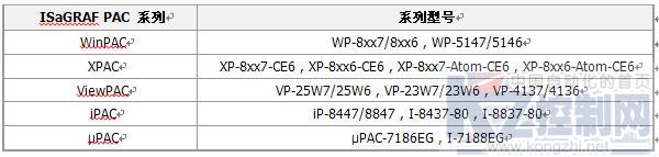

  ● 支持的 ISaGRAF PAC
    ♦ 下列 ISaGRAF PAC 支持 UDP 对另一台 PAC 或 PC 传送与接收 UDP 数据。
  ♦ 下列 ISaGRAF PAC 支持 TCP 来对 PC 传送与接收 TCP 数据。
