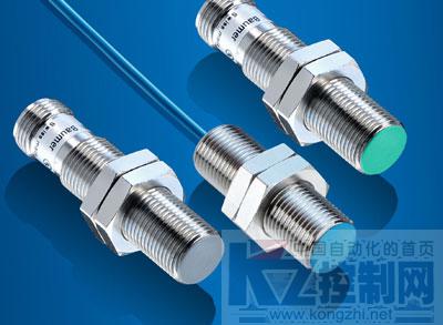

当今,工作安全极其重要,而这一趋势很可能长期持续下去。个性化需求也同样呈现多样化趋势。为应对这一趋势,堡盟扩展了其面向ATEX应用领域的电感式传感器产品系列。
   当今,工作安全极其重要,而这一趋势很可能长期持续下去。个性化需求也同样呈现多样化趋势。为应对这一趋势,堡盟扩展了其面向ATEX应用领域的电感式传感器产品系列。作为传感器领域的专家,无论是模拟量、三线还是Namur传感器,堡盟集团现在都可提供适用于所有三种接口的新产品。它们对灰尘和其他污染物不敏感,因此是食品加工、木材加工、造纸、制塑和制药等工业设备的理想选择。
   IWRM 1219704/S14X线性测距传感器按照最新的ATEX标准设计,因此可为客户带来最新的EX防爆理念。此外,其紧凑设计也会使您立刻动心。该传感器安装更为简单,非常适合在最狭窄空间的定位应用。它是全球唯一一款适于ATEX 2D的M12外壳电感式测距传感器。该传感器的测量距离为4mm,可提供分辨率高达1微米的可靠的和可重复的精准测量。在IFRM 12三线版本中,堡盟提供了适于ATEX 3D的完整产品系列,并提供两种长度的圆柱形M12外壳,以及PNP/NPN和常开/常闭版本。总共有8种感应距离为4mm的传感器。依托于拥有了一个适用于各种不同应用的完美解决方案,使得传感器的选择更加简易与灵活,并且使设计过程也容易许多。复杂的折衷方案终于一去不复返。此外,这类点火引燃保护装置不需要额外的电子元件。堡盟不仅扩充其带Namur输出的产品系列,同时还特别关注其他连接方式。新型连接头和电缆版本适于更加广泛的应用。
