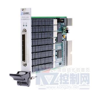

致力于为各行业用户提供高品质测试测量解决方案和成套检测设备的北京泛华恒兴科技有限公司(简称:泛华恒兴)近日发布了PS PXI-3830矩阵开关卡。PS PXI-3830是一款基于PXI总线的矩阵开关卡,支持继电器上电状态设置,具备历史动作记录及开关次数记录等功能。
   与行业同类产品相比,PS PXI-3830单卡可实现128节点的高速信号路由,支持4×32,8×16以及双4×16三种矩阵配置模式,可以在不连接外部附件的情况下实现板卡矩阵模式的切换。信号带宽40MHz,具备优良的串扰抑制特性。
   PS PXI-3830选用高可靠性的pickering继电器,体积小巧,支持配置列表的自动扫描功能,并可以配置启动模式的状态为上次断电时的继电器状态。PS PXI-3830配有铁电存储器,可读写次数高达100万亿次,行列之间的交叉点程控通断,无需人工手动接换线,对于进行大量信号测量的场合,降低了手动误操作可能,大大提高了自动化测试系统的可靠性、效率和灵活性。
  与此同时,PS PXI-3830同时支持多卡操作,可在PXI机箱内实现高密度开关配置,适用于ATE多点测试测量、车载电子系统测试分析等需要信号路由控制的场合。
