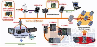

  应用架构:

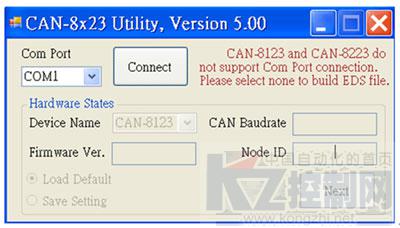

• 更新工具软件到5.0版,可支持动态PDO的设定
