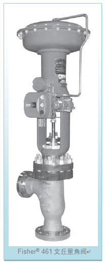

    费希尔461阀门是一款自清洁式大出口角阀,配有一个文丘里型出口,非常适用于可能存在高压降、浆液或闪蒸的应用

   Fisher®461文丘里角阀具有独特的阀体结构:独立的上阀盖,保证了填料不会被介质中的颗粒磨损从而损伤阀杆;带有自清洁作用的轴套,一方面保证了阀芯的稳定性,另一方面对阀芯有自清洁的功效;通畅流道,使流道对流体干扰小;特殊材质的阀芯与基座采用了Fisher®拥有自主知识产权的嵌套技术和定位技术,保证阀芯在剧烈的冲刷和震动中不会松动甚至脱落;特别设计的文丘里出口保证解析出来的大量气体能很快排出阀腔,保证阀后不会憋压造成激冷室和洗涤塔液位的异常,在不影响整个工艺的同时,还减小了闪蒸和冲涮的破坏;阀腔空间大,加上坚实的上部及衬里导向, 使阀门的动作更加稳定;阀体带有冲洗口,通过现场外部液体或气体的冲洗,清洁整个阀内件和阀腔,从而提高阀门的控制性能并延长使用寿命。461角阀优异的性能已在国内客户同类装置中得到验证,从2009年开车使用至今,其安全可靠的使用性能得到了用户的极大好评。基于在德士古气化装置黑水工况中良好的使用业绩,Fisher®与西南区的合作伙伴成都赛来科技有限公司密切合作,提交了极富竞争力的解决方案。
