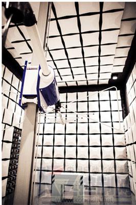

                          图为贝加莱测试实验室内部

   反过来,关于设备对其运行环境的影响也有严格的规定。对于纯粹的电气设备而言,以贝加莱为例,这些影响包括声波,热和射电辐射以及针对电网的高压突波。这些影响因素也都会在屏蔽室内进行测试。在一个超过9米长,5米宽和5.5米高的半消声室内,电磁辐射在超过3米的千兆赫兹范围内测量。
