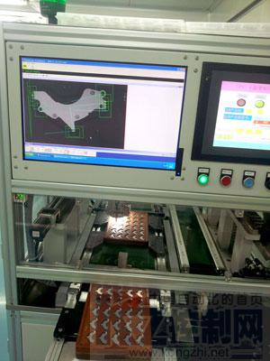

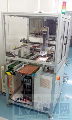

   迈思肯的0800 PCI Board线扫描方案,可以对工厂现有的泡壳(250×400毫米,可放入50个产品)进行一个个地成像。circletime达到1.5秒钟,效率达到惊人的2400个产品每小时。
   操作员把整TRAY放入设备内,皮带带动TRAY运行,当传感器感应到TRAY到达准确后,开始成像。因运用迈思肯的0800 PCIBoard线扫描技术,可以根据客户产品的长度来定扫描的行数(目前运用4K CameraLink,行数8K,一张图像为32M 像素)。PC软件把视觉系统的结果通过OPC发送到PLC。如有不合格产品,机械手则直接把产品抓走。检测完成后,TRAY流出,进行下一道工艺。
  迈思肯的0800 PCI Board线扫描成像与VisionScape完美应用,测量精度达到0.01mm/Pixel。
