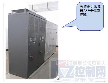

   该用户以再生铜冶炼为主,由于冶炼过程包括除杂质、电解及精炼,需使用中压整流器,且各生产线之间皆安装大量的风机、水泵(大多搭配变频器进行控制),再加上产线本身使用的变频器,大量的变压器和变频器处于同一个空间中,会造成三大主要影响: 1.大量谐波产生以致系统电压上升;2.企业用电之总线和电力公司连接点的电压下降,以致电网其他用电户电压不稳;3.企业用电效率严重降低 (即功率因数降低) 。
                                 图:用户现场图片
  该企业使用的总线电压为10千伏(kV),一般来说正常情况下,企业用电的功率因数应达到≧0.9,但是由于严重的谐波干扰,厂区操作系统的电压上升,功率因数因此大幅下降至0.7,造成该企业在冶铜的过程中消耗大量的无效电力(又称虚功功率),也使得电力公司的电压降低,政府当局对这样的情况祭出了高额罚款(功率因数未达到0.9,每降低0.1,罚款总用电量的5%电费),该企业因此于2012年每月被罚款高达18.9万人民币。
  可怕的是,谐波量愈大,系统电压便相对提高,用电量也随之大增,在功率因数无法提高的情况下,电费的增加等于罚款提高,对企业本身无疑是非常大的营运负担,而且相当浪费电力资源。然而,这并不是该企业面对的唯一问题。在铜冶炼过程中频繁变化的生产状况,使系统电压剧烈波动,为系统中的机械运作带来严重的隐患,例如电器设备不能正常运作、设备无预警跳电、保护程序启动导致产线停摆甚致全厂停电等情况,对产能造成极大的威胁。
  在这样的状况下,该企业决定尝试安装台达的有源电力滤波器APF2000系列,进行谐波治理。在安装APF2000之后,所有系统皆免于谐波干扰,电压稳定,配电系统的功率因数明显提高,达到0.95以上,电力总线的谐波含量亦符合大陆国家标准,为业主解除可能因功率因数过低造成罚款的困扰,甚至得到政府节能用电奖励(根据大陆奖励政策,功率因数大于0.9,每高出0.05奖励总用电量的0.15%电费,最高奖励0.75%的总电费)。
   更重要的是,安装APF2000系列后成功解除系统谐波危害,大幅减少因谐波造成的电压不稳,降低铜精炼过程中电解整流线设备运行时产生的噪音,既能保证其配电系统的安全运行,提高供电系统的可靠性和生产效率,同时大幅减少无功功率的产生,达到节能的效果,具有很大经济效益。该企业业主对于这样的成效感到非常满意,对于台达电源质量改善的解决方案给予高度肯定,也决定分享这个成功的应用案例,希望能够邀请更多的企业加入改善电源质量、节省电力的行列。
