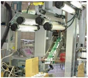

   装有液体的小瓶输送至WB45全包包装机,根据不同的纸盒尺寸,以12或18个为一批装入盒中。该机器由Cermex专门开发,可区分纸箱大小、装入小瓶、折好纸盒、放入说明书,然后盖上纸盒并将其密封......这一切都以每分钟150个产品的速度进行。
  找到说明书——无论身在何处
  该机器整合了两套康耐视视觉系统,应用于两个不同阶段。首先在包装阶段,Checker通过探测瓶盖是否存在来校验每个纸制格栅中小瓶的数量。然后在包装完成之前,In-Sight5100检查流水线上经过的每个纸箱是否都装有说明书。这一过程并非易事。纸盒中的说明书完全随意摆放,包装过程中,文件可能滑落到纸盒的任何地方,平放或侧摆。为确保说明书已放入纸盒,无论它身在何处,不管纸盒大小,视觉系统均要找到。In-Sight依靠定位工具PatMax进行工作。PatMax是一款功能强大的软件,能接受任何困难或复杂的光线条件的挑战。这是视觉应用中常见的挑战,是车间里不可避免的问题。出现问题时,例如说明书漏装或者小瓶缺失,In-Sight和Checker就会向PLC发出信号,PLC启动制动装置,使机器停止运转。
  “基于很多原因,我们选择了100%视觉解决方案”,Cermex运作营销经理Jean-Marc Passemard说道,“两种检测技术的同质性、产品节省空间的特性,而且物有所值,更不用提康耐视(cognex)在国际上的声誉,这一点在我们公司得到了很好的体现。
  终端用户,操作便捷
  将视觉系统与包装机器整合时,需遵从某些人类环境改造学方面的要求,这样操作人员即可便捷地使用机器,确保康耐视(cognex)系统与控制包装机的PLC顺利配合。尺寸的改变(小瓶和纸箱的尺寸)也由PLC自动控制,因此,摄像头和照明位置无需手动调整。
