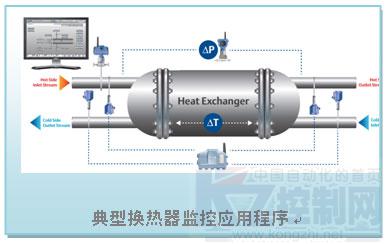

   换热器监控解决方案可扩展。用户仅需要选择所需的监控应用程序和仪表数量及类型即可。 此外,它还会对动态的温度和压力测量数据进行趋势预测、信息总结和分析,发出结垢加速报警并指示最佳清洁时间。 热传递、交换器热传递系数、结垢系数和退化成本可以计算。生产人员可以深入了解有价值的运行信息,查看交换器结垢是否给生产造成不良影响。
   监控仪表便于安装和调试,能够形成无线现场网络,实现自动化在线测量。换热器监控解决方案使用 AMS Suite 操作员图形和维护屏幕与主机系统、控制系统和历史库交流连续的在线诊断和应用程序数据。
