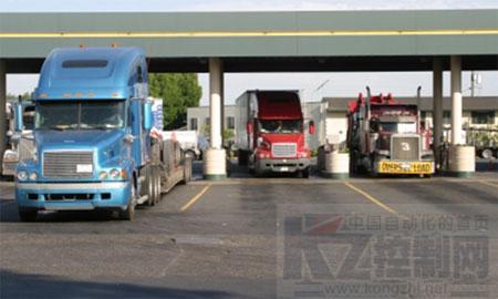

  例如一些大型货车加油站就有过这样的经历,一些客户在加油站经营者不知晓的情况下打开柴油油泵并给他们的卡车加油。为了应对这种偷盗行为,加油站经营者在油泵上安装了无线开关,它会在油泵被打开时以无线信号的方式向经营者发出警报。
  图片说明:在大型货车停车场,无线开关可用于防止偷盗燃油。有些货车司机会强行打开油泵并解开控制来偷盗燃油。而通过应用霍尼韦尔Limitless™无线解决方案,经营者可以在油泵口上安装一个无线开关,它会在油泵口被打开时向办公室发出警报。
  安装和维护从油泵到加油站办公室的电缆连接将非常昂贵,特别是当重型卡车持续碾压地下电缆时。无线技术不仅成本低,而且这种网络系统的无线站台和接收器在数小时内就可以搭建完成并投入使用。

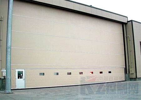

  机场也有相关的应用。为解决重型飞机穿越机场跑道和登机道时碾压电缆的问题,机库大门上也采用了无线技术来指示机库大门的打开或关闭。另外,许多机库大门上还开有小门,这样就能够在不打开机库大门的情况下进入机库。除了安全考虑外,从机库小门进入机库还能够为机场经营者降低空调及供暖成本。
  图片说明:由电池供电的无线传感器可用来指示机库小门的开闭状态。电缆和电线可能会因为机库大门的运动而迅速被缠绕和损坏。
  由于这些机库小门均安装在机库大门之内,所以连接指示机库小门状态的位置开关将会是一个挑战。而使用电缆就会存在一些问题,因为每次大门打开或关闭时,数据线都会被拉伸和缠绕,降低了电缆的使用寿命。相反,使用电池供电的无线开关则将会大大降低或消除维护成本。

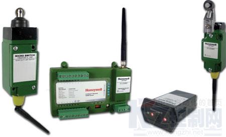

  图片说明:霍尼韦尔Limitless™无线网络解决方案采用802.15.4射频技术,能够在大型室内或开阔的户外提供可靠连接。35-dB的链路余量能够保证小型障碍物或强降雨不会降低通信质量。IEEE 802.15.4射频装置的通信范围达1000多英尺(304米)。在强降水、雨或雪等极端环境下,信号的通信范围会减少约75英尺(23米)。

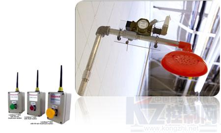

  无线技术另一个引人注目的新应用是工厂和工业紧急警报,特别是警报与紧急喷淋装置或洗眼器相连接的场合。在这些场合,布置电源和数据线都会存在问题。相反,通过安装一个无线开关将警报发送至设备管理员处,急救站的使用情况就能很容易地被监控。
   图片说明:一个有趣的工厂新应用是在紧急喷淋装置及洗眼设施上使用无线警报。通过喷淋装置上的无线按钮,员工能够在喷淋装置启动时激活警报。无论是有意操作还是误操作,只要有员工激活了喷淋装置,工厂管理人员都会知道。
   在一些设施中,无线开关被嵌入在喷淋装置或洗眼器中。一旦系统被激活,它将自动发送警报。然而,在许多地方,这些“紧急”喷淋装置还用于许多非紧急用途,如清洗靴子、清除帽子和衣服上的灰尘和污垢等。在这些情况下,简单地安装一个可在真正紧急状态下激活系统的无线按钮开关将更加有效。欲了解更多霍尼韦尔传感与控制部信息。敬请访问http://sensing.honeywell.com或发邮件至jackie.dong@Honeywell.com
   这些无线操作按钮有一系列形状和颜色可供选择。它们也可用于关闭紧急设备和系统,以及其它控制应用。

  这些霍尼韦尔无线操作开关同其它Limitless™系列工业无线开关、控制器和接收器产品一样,含有一种有效的“健康检查”监控系统,能够实时报告系统当前的运行状况。
  车辆或大型物体偶尔可能会从开关和控制器间通过,暂时阻断信号传输。为应对这一问题,无线开关会重复发送信息直至控制器接收到信号。并且,如果一段时间后控制器始终无法接收到远程开关的信号,那么它将会向中央控制器发送一个警报,以便操作工及时采取措施。
   “健康检查”系统还会监测电池的电量。如果远程无线开关使用电池供电,开关诊断系统将会在电池需要充电或更换前一到两周识别出电池状态并发出警报,好让设备操作员有足够的时间来处理此事。
