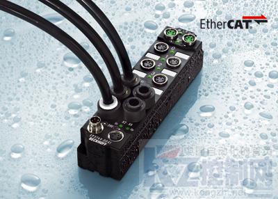

    [2013年9月12日,德国] 压缩空气仍然在几乎所有行业领域中使用,不管是用于驱动、控制、运动还是传输。对于高效的机器设备加工来说,必须尽可能彻底地分析和监测压缩空气,以最佳方式集成到控制系统中。EtherCAT 端子盒 EP3744 就是适用于此应用的紧凑型一体化解决方案。此款防护等级为 IP 67 的端子盒整合了压缩空气测量、EtherCAT 连接和数字量 I/O,可直接用于加工现场,安装在电气柜外面。
   除了 6 个数字量输入和 2 个数字量输出之外,EtherCAT 端子盒 EP3744 有 4 个压力输入,集成了 6 mm 的安装配件。 压力作为与第五个压力接口的差值测量,接口通过一根软管接入到一个防护等级为IP 67的保护外壳中。测得的数值以 16 位值的形式提供,该值以电隔离的方式传输给控制器。测量范围为 0…1 bar(15 psi),分辨率为每数位 1 mbar。
  这些都使得这款独立的紧凑型单机设备可用于直接测量和监测现场压力。一方面,省去了从加工现场到控制柜之间的长路线和软管连接。另一方面,频繁进行规定的电隔离和气动系统隔离变得异常简单。该系统集成式解决方案的其它优点还包响应时间短 — 由于本地测量仅使用一个A/D转换器实现 — 以及 EtherCAT 接口和其它数字量 I/O,因此可以特别高效地集成到控制系统中。

  EtherCAT 端子盒 EP3744 在 EtherCAT 系统中集成了四倍压缩空气测量技术 — 非常经济,安装在电气柜外。
