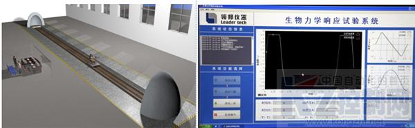

                                                     全景模拟                    软件界面

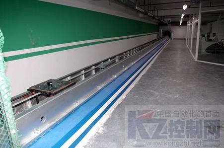

   “可控加速度试验平台”采用折返式运动策略,大幅缩减实现加速度曲线所需的导轨长度,减少了试验平台占地面积。该系统基于伺服控制技术,主要由伺服电磁驱动子系统、多轮锁紧导向机构以及安全机构组成。试验时,通过软件绘制所需实现加速度曲线,软件自动分析形成控制策略并下载至控制子系统,控制旋转电机严格按照所设定曲线提供转速和扭矩,电机与试验平台通过同步带传递作用力,最终实现运动平台按照预设加速度曲线运动。实验过程中,安全机构全程提供限速、限位缓冲等多重安全防护,彻底杜绝由于突然断电、程序失控造成的飞车伤人安全隐患。
                              试验平台现场
   与传统的解决方案相比,“可控加速度试验平台”具有多方面的性能优势:第一,就科研效率来讲,传统方案中的加速度不可控,试验数据严重不足,导致科研效率很低,而新式试验台对加速度曲线波形、持续时间、幅值大小均实现了有效控制,数据全面可靠,直接提高了科研效率;第二,传统方案没有扩展性,而新设备在场地允许的情况下,可升级试验规模,实现更大加速度幅值和更长的持续时间;第三,传统方案只有一级机械安保措施,存在安全隐患,而新设备采用多级安全设施,以确保试验安全,万无一失。
