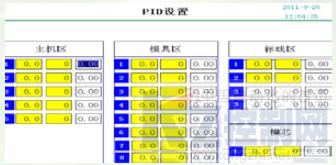

   对于系统设定需有授权的管理员操作,为此特设口令保护,如图1所示,防止未经授权进行操作,造成不合格产品生成,从而严重影响产品质量,导致大量经济损失。在运行系统用户管理中设置口令,首先定义用户组权限,然后在用户中定义用户权限,并进行口令设置及确认。定义了口令,在相应的按钮属性中添加用户权限,当系统运行时,点击该按钮则自动弹出口令对话框,从而实现了对主机转速、电流、扭矩、压力设定值的输入保护。并添加了用户管理项,方便用户更改设置,如图2所示。其中,对PID设置画面,我们也进行了口令定义,根据不同的操作权限,进行相应的操作,如图3所示。

                           图3 PID设置画面
