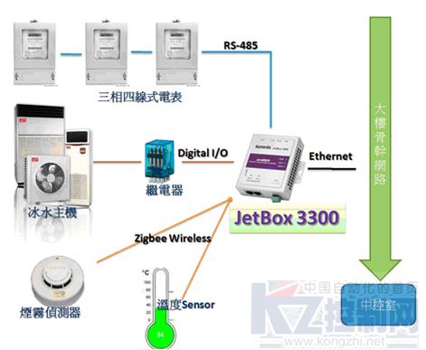

节能减碳话题正夯,台湾某系统整合商采用JetBox 3300工业嵌入式计算机作为办公大楼节能系统解决方案,JetBox体积相当小巧(109(H) x 88(W) x 27(D) mm);透过485 Modbus通讯接口读取大楼各项电表的用电状态,撷取各层楼之三相电流、实时功率、功率因素以及年月日累计用电度数,并依照网络更新之电费参数来计算累计用电费用;利用最新的Zigbee无线传输技术,来搜集大楼内温度Sensor与一氧/二氧化碳浓度Sensor;JetBox 3300内建16组D I/O ,能够透过继电器依据大楼之温度与其它环控数据来控制大楼空调系统;除了将用电与大楼环控及时透过Ethernet传输至中控室外,JetBox 3300可支持最高1G的Micro SD内存,能储存数个月的实时数据,即使传输发生异常也不至用电数据遗失。
    节能减碳话题正夯,台湾某系统整合商采用JetBox 3300工业嵌入式计算机作为办公大楼节能系统解决方案,JetBox体积相当小巧(109(H) x 88(W) x 27(D) mm);透过485 Modbus通讯接口读取大楼各项电表的用电状态,撷取各层楼之三相电流、实时功率、功率因素以及年月日累计用电度数,并依照网络更新之电费参数来计算累计用电费用;利用最新的Zigbee无线传输技术,来搜集大楼内温度Sensor与一氧/二氧化碳浓度Sensor;JetBox 3300内建16组D I/O ,能够透过继电器依据大楼之温度与其它环控数据来控制大楼空调系统;除了将用电与大楼环控及时透过Ethernet传输至中控室外,JetBox 3300可支持最高1G的Micro SD内存,能储存数个月的实时数据,即使传输发生异常也不至用电数据遗失。JetBox 3300支持Linux开发环境,开发人员能够规划Web网页,方便现场人员设定初始电费、ModBus读取格式、报警条件、电表撷取时间间隔等参数。在目前各家节能解决方案中,JetBox实属最符合成本效益、精简而完整、稳定可靠的系统选择。
