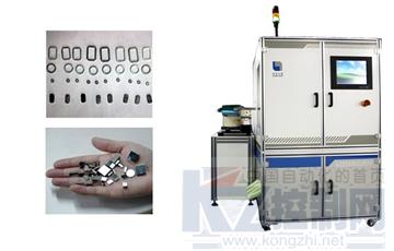

近期,由北京领邦仪器自主研发的“钕铁硼工件尺寸外观检测设备”陆续进入多家厂商的检测车间,并接受市场考验。安泰科技近日的检测报告显示:“领邦设备满足其检验质量要求,对产品的适应性较好,且检测效率符合要求,可靠性好”。
                                 钕铁硼产品及自动检测设备
  安泰科技是我国钕铁硼行业中8家上市公司之一,钕铁硼年产量超过2000吨,其产品销往50多个国家和地区,在业内享有盛誉。由于产量大,产品高端,单纯依靠人工检测已不能满足庞大的业务需求。
  安泰科技和所有的钕铁硼企业一样,面临着严峻和繁重的质量检测问题。利用智能化的自动检测设备,成为其明智选择。
  领邦仪器通过历时一年的技术攻关,完成设备研发,凭借过硬的品质和完善的售后服务体系,成为行业领先的检测设备供应商,钕铁硼自动检测设备在安泰科技的车间如期运转。
   评价测试选取约43万片方片、约10万片圆环。测试结果显示:检验方片严重缺陷漏检率(误收)小于0.02%;检验圆环的裂纹漏检率为0%,其他缺陷漏检率为0.006%。两种产品的检测综合效率为220~240片/分钟,设备连续运行10小时无故障。
