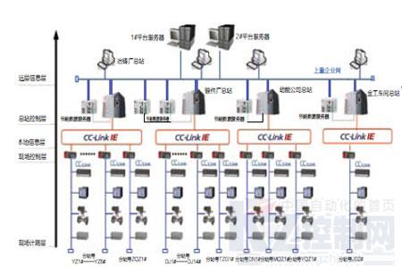

                                      图1 分层分布式结构示意图
   上海电气菱电节能控制技术有限公司为上海重型机器厂有限公司量身定制了能源管理系统,主要功能是通过采集工业生产现场数据,详细监测和记录每个炉子、车间、厂、企业的能耗及炉子的温度、压力值。在此基础上对这些监测点提供当前实时查询和历史查询功能,查询包括列表和折线图两种形式,同时还提供各种数据分析处理手段,帮助客户企业找出能源浪费的环节及根源。另外还提供对客户企业各类产品生产过程中能耗的全程追踪,从而对工艺的改进、能源的节省及产品的成本控制具有积极意义。
   由于该项目能源监测的点数多、分布散、距离远,因此系统方案从网络架构设计上就必须充分考虑这些因素,采取分层分布式结构,以确保方案实施的安全性与可靠性,示意图如图1所示。
