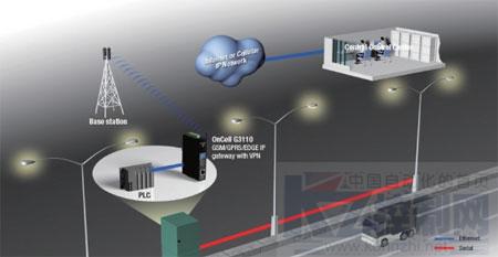

为串口PLC提供可靠、高效且安全的网络连接,以控制每一个市政路灯。
   Moxa解决方案
   此系统中,PLC主要连接每个灯柱来控制路灯的开关。由于使用的是串口界面的PLC,因此需要一个解决方案可以将串口PLC接入远程控制中心,从而实现完整的路灯监控系统。蜂窝GSM/GPRS/EDGE网络已经覆盖了整个西班牙,因此Moxa决定利用蜂窝网络连接所有的路灯,以充分利用先用现有的基础设施。这样一来,城市不仅节约了额外的布线成本,也节省了大量的维护费用。在这个案例中,Moxa OnCell G3150通过一个集成的VPN连接以太网和串行设备。此外,将路灯上的PLC与OnCell G3150蜂窝IP网关相连,在控制中心的计算机可以很容易地通过网络监控城市路灯,并根据天气情况进行优化使用。
