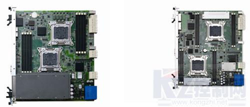

                                  aTCA-6200A              aTCA-6250

  更新版aTCA-6250处理器刀片提供8个DDR3-1866内存通道,最大支持128GB内存,400W的电源子系统可满足最大的计算性能。同时aTCA-6250还提供丰富的连接,包括两个10GbE Fabric接口,2个GbE Base接口,4个位于前面板的GbE接口,两个位于前面板的USB和COM接口,以及板载的SATA DOM插槽。可选配的aTCA-R6270后走线模块(RTM)配备2个10GbE端口和两个可热插拔的SAS插槽,可以提供额外的网络吞吐量和存储空间。
  aTCA-6250还支持Intel®数据平面开发套件(Intel® DPDK),DPDK为基于Intel®架构的处理器提供了一个超轻量的实时环境,可以以最低的开销和run-to-completion模式,最大限度的提升包处理性能。aTCA-6250还支持Intel® QuickAssist加速技术,通过将任务加载至aTCA-6250的可选配夹层卡,释放CPU的资源,从而对数据包和网络性能提供了额外的优化。
  更新版的aTCA-6200A支持DDR3-1866内存,最大可达128GB。为了提供灵活的扩展需求,aTCA-6200还提供了一个支持PICMG®标准的中型AMC插槽,可以支持AMC.1 PCI Express和高级交换,AMC 2千兆以太网,以及AMC 3 SATA/SAS存储扩展。aTCA-6200A提供的连接包括2个10GBASE-KX4 Fabric接口,2个GbE Base接口,2个位于前面板的GbE对外接口,板载CFast插槽支持引导启动,内建2.5” SATA硬盘空间,以及模块化Fabric转接卡,用以支持额外的PICMG® Fabric 接口协议。可选配的aTCA-R6270后走线转换模块(RTM)包含了两个可热插拔的SAS插槽,可以提供额外的网络吞吐量和存储空间。aTCA-6200A通过板载PICMG 3.1 I/O接口(包括Base接口通道,Fabric接口通道以及位于前面板/后面板的外部端口)提供高速的数据传输。前面板I/O接口包括2个RJ-45 GbE端口,3个USB 2.0端口,1个RJ-45转DB-9标准的串口和1个用于模拟显示输出个的DB-15接口。
