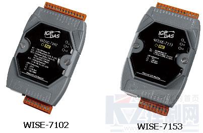

泓格科技的WISE-71xx系列产品增添两个新成员:WISE-7102与WISE-7153。其中WISE-7102包含6组DI通道、3组Power Relay与3组AI通道,而WISE-7153包含16组干接点DI通道。通过这两个新模块的加入,WISE-71xx系列产品可提供使用者更多样的选择,以符合您在应用案场的需求。
  ● WISE-7102、WISE-7153

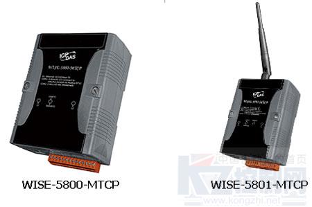

  泓格科技研发出新产品:WISE-5800-MTCP与WISE-5801-MTCP(以下统称为WISE-580x-MTCP)。

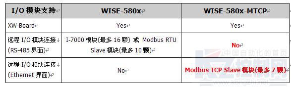

  不同于WISE-580x可通过RS-485接口连接I-7000 I/O模块及Modbus RTU Slave I/O模块的功能特性,WISE-580x-MTCP在I/O 模块支持上,主要通过Ethernet接口以连接Modbus TCP Slave I/O模块。如下为这两款控制器在I/O 模块连接功能的比较表:

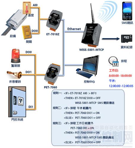

  WISE-5801-MTCP 提供 Modbus TCP Master 功能,让用户免去繁复的接线,仅需通过Ethernet接口就可与支持 Modbus TCP Slave 协议的 I/O 模块进行联机与操作。
  某工厂使用 WISE-5801-MTCP所提供的 Modbus TCP Master功能与 ET-7018Z及 PET-7060 连接,以进行工厂管理及紧急灾害预防。管理人员使用ET-7018Z监控厂内设备温度,WISE-5801-MTCP可通过Ethernet接口定时记录设备温度,并将各机台的运作温度数据(实时数据及历史档案)回送管理中心。对紧急突发状况能立即采取应变措施,例如当WISE-5801-MTCP侦测到机台运作温度过高时,立刻控制ET-7018Z关闭机台电源,并发送电子邮件警报或短信警报通知管理人员;亦可由管理人员通过短信远程操控机台开关,由此机制自动管理设备安全与掌握工厂运作情形。
  PET-7060 则连接到厂内出入口的门禁管理系统,经由 WISE-5801-MTCP 排程功能依照工作时段(8:00-18:00)及非工作时段(下班时间&假日)进行门禁监控,于非工作时段有人开门进入厂内时,WISE-5801-MTCP将会主动发送电子邮件警报或短信警报通知管理人员并触发警报;在午休时段(12:00-13:00)也可经由排程设定依时间进行响铃提醒。关于PET-7060所连接的厂内出入口,WISE-5801-MTCP可针对开门事件进行事件性记录,并将记录文件送回中控中心以了解厂区的进出状况。

• 支持通过Ethernet连接Modbus TCP Slave模块(最多7颗)。
