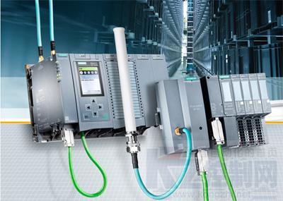

西门子近日推出了两个新的工业无线局域网(WLAN)产品系列,进一步扩展了柜内安装和现场级设备中的无线数据传输应用。设计更为紧凑的Scalance W761-1 RJ45接入点和Scalance W721-1 RJ45客户端模块,能够帮助用户利用无线网络低成本、省空间地实现电控柜之外的机器与诸如Simatic ET 200SP分布式 I/O 之间的互联。这些组件的防护等级达IP20,可支持最高150 Mbit/s的传输速率。
• 新型 Scalance W 系列的接入点和客户端模块采用Simatic 紧凑化设计,实现机器之间的无线网络连接和现场级应用
• 此次共推出两个产品系列:150 Mbit/s 带宽经济型产品和 300 Mbit/s 带宽高性能产品,均符合IEEE 802.11n标准
• 进一步扩充了西门子丰富的工业无线局域网产品线
  第二个产品系列包括Scalance W774-1 RJ45接入点和Scalance W734-1 RJ45客户端模块,其设计支持高达300Mbit/s的传输速率。这些装置配有结构紧凑、坚固耐用的密封式铝壳,并带有一个可插接Key-Plug卡以升级W700 iFeatures且支持以太网供电技术(PoE)的插槽。作为“iFeatures” 的附加功能,例如iPCF,在后期交付阶段则可通过Key-Plug启用。该系列产品基于Simatic S7-1500而设计,可以快速、直接地齐平式安装在新型西门子控制装置或功能强大的Simatic ET 200MP分布式I/O的邻近位置。
  这两个新的产品系列专为提升生产安全性和可靠性而设计,进一步拓展了西门子公司丰富的工业无线局域网产品线。除了接入点和客户端模块之外,西门子还可以提供一种无线局域网控制器,最多支持 96 个接入点,实现大面积的无线覆盖范围。得益于丰富的天线产品组合,西门子的产品几乎可以涵盖所有供货范围。MIMO(多输入多输出)天线技术遵循了IEEE 802.11n标准,数据传输可靠性极高。工业无线网络既适用于室内和户外,也适用于恶劣的环境。其典型应用包括企业物流中的物料仓库和运输系统、装配线的生产活动,例如吊车和游乐设施等的移动设备和铁路应用。
  凭借接入点和客户端模块的紧凑设计,西门子正在进一步拓展柜内安装以及现场级设备领域中工业无线局域网的应用。
