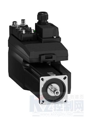

施耐德电气推出Lexium 32i一体化驱动新产品。它采用创新的紧凑型模块化设计,实现伺服驱动器与电机一体化,具备简洁易用、灵活紧凑、高效节能、功能丰富等特性。Lexium 32i一体化驱动不仅适用于对安装空间、接线方式和性能等有特殊需求的场合,而且可以替代大多数驱动和电机分立式的应用,具有广阔的应用前景。
   上海,2013年12月19日—— 近日,全球能效管理专家施耐德电气推出Lexium 32i一体化驱动新产品。它采用创新的紧凑型模块化设计,实现伺服驱动器与电机一体化,具备简洁易用、灵活紧凑、高效节能、功能丰富等特性。Lexium 32i一体化驱动不仅适用于对安装空间、接线方式和性能等有特殊需求的场合,而且可以替代大多数驱动和电机分立式的应用,具有广阔的应用前景。该产品由施耐德电气德国运动控制研发中心研发和设计,并全部在德国生产。

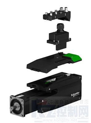

  Lexium 32i一体化驱动基于施耐德电气成熟的LXM32驱动器以及BMH电机平台,由伺服电机带功率级BMI、LXM32i控制单元、供电连接模块、I/O和总线连接等四大模块组成,集成CANopen/CANmotion、EtherCAT标准通信总线,并基于施耐德电气统一整合的SoMachine和SoMove编程与调试平台,可定制化相应完整的运动控制解决方案。
  施耐德电气提供在线配置工具能快速选择合适客户的模块,安装和调试方便;由于驱动器安装在控制柜外,不仅可以节约最多达60%的控制柜空间,且大大降低了控制柜、冷却和接线的整体成本;同时,由于省去了控制柜冷却,以及配置了能效管理驱动和变频技术,使得能源消耗减少达30%;整体IP防护等级为IP54或IP65,适用用大多数应用环境。该产品大部分型号都建有库存,帮助客户缩短产品交货周期和设备上市时间,提高产出效率。此外,Lexium 32i一体化驱动的功率范围在0.4-2.2kW,具有丰富的伺服运动控制功能,STO-安全转矩停止方式确保安全运行,能够满足客户对设备性能提升和安全性的要求。
