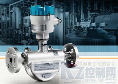

    西门子近日推出了设计紧凑、结构轻巧的Sitrans FC410科里奥利质量流量计,其测量精度高达 0.1%。该流量计外形尺寸仅为265(长)x280(高)x90(宽)mm,型号最小的一款(DN15)重量仅为 4.6 公斤,是机器设备生产制造以及框架式安装设备的理想选择。Sitrans FC410流量计集众多优点于一身:设计小巧、精度高、防护等级高达IP67,且功能多样化,几乎适合在所有类型的设备中使用,即使在有限的空间里,也能轻松安装。
    凭借全新Mini Flow Link(迷你流量数据链接)理念,西门子成功地将变送器功能内置于传感器中。数字化的MFL允许采用更紧凑的设计方案,而不会导致额外的装配工作。因此,Sitrans FC410的灵活性足以满足在狭小的空间内安装的苛刻条件,同时还能保证测量精度和可靠性不受任何影响。MFL每隔10毫秒即可完成一次信号更新,速度极快,不仅能够提供流量数据,还提供质量、体积、密度以及介质温度等多项数据。由西门子开发的创新CompactCurve传感器设计,凭借稳定的基准点、较低的压力损耗以及对过程噪音和设备振动的强大抗干扰能力,确保设备获得极高的可靠性。因此,Sitrans FC410特别适合在苛刻条件下使用,以满足在测量密度和质量时对精度和可靠性的严格要求。该流量计能够在确保测量精度不受任何影响的情况下,在高达100巴的压力下以及-50℃~+200℃的温度范围内工作。Sitrans FC410已经通过3A、EHEDG以及FDA等多项重要标准的认证,适用于制药企业和食品饮料业。
  此外,Sitrans FC410还能通过多点可寻址网络通信协议(ModBus)RTU485,实现与Simatic及所有其它过程控制系统的通信,并轻松集成到现有系统和新的系统中。该流量计对安装和调试的要求非常简单,仅需在控制系统中进行很少的编程,即可一次性完成全部配置工作。如果更换流量计或连接更多流量计,可自动复制用户设置,使用户高枕无忧。
