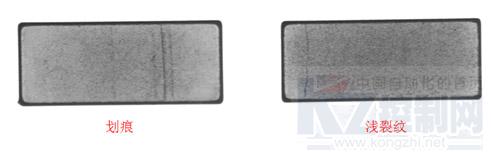

                                                        缺陷成像图

  设备对外观缺陷的检测划分更细化、更明确。刀痕、划痕和浅裂纹在图像上很难区别,划痕和部分刀痕可视为合格产品,而为检测浅裂纹又会导致检测太严造成大量误废。为此,领邦设置了高、中、低三级检测灵敏度来进行现场检测平衡。
