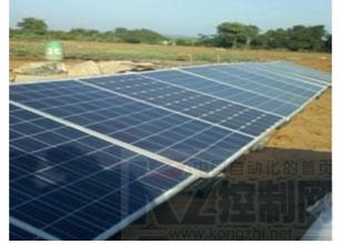

                      图1:台达太阳能灌溉泵解决方案设置在南印地区
