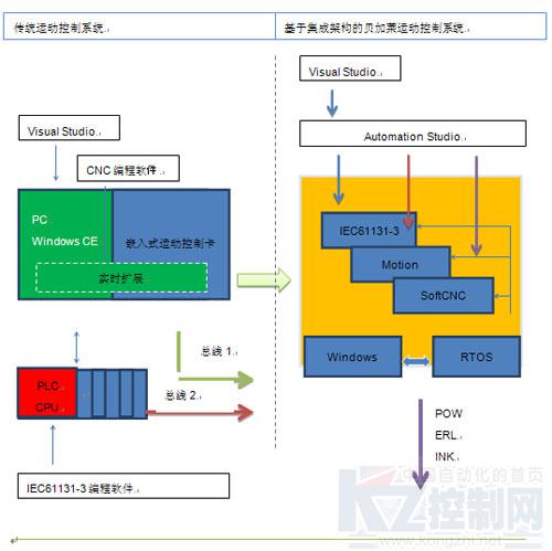

   对于传统的直线电机控制而言,其往往会采用基于PC的运动控制卡,采用脉冲方式进行直线电机的控制,嵌入式卡插在PCI插槽,由Windows的编程工具对其进行运动编程,而机器的逻辑程序则运行于另一个PLC上,基于IEC61131-3的编程,对于有CNC插补要求的控制而言,又需要独立的一个CNC系统和对应的编程工具,而在PLC、PC和CNC系统之间的通信则通过不同的现场总线来实现。
  这样会造成以下问题
  多个开发工具需要不同的接口程序或物理网络连接;
  故障出现时需要多个方位查找原因,浪费时间;
  系统的同步无法很好的保障;
  不同单元之间的软件功能受到限制;
  无法实现整机各个单元良好的协调;
从下图我们可以看到,基于贝加莱系统的机器控制对此进行了大量的改观,表现在以下几个方面:
                                        贝加莱开放平台与传统平台的不同
  高效开发的软硬件平台
  1.灵活而开放的硬件平台
  既可以采用标准的PLC,也可以采用Power Panel、PC、Panel PC运行整个机器的控制程序,软件与硬件独立,只根据机器的规模选择相应性价比合适的硬件平台。
  它带来的好处在于:
  无需额外开发的专用控制器-如CNC、直线电机控制卡等,基于通用标准控制器即可;
  软件灵活,非固化的软件,可以自由编辑与定义;
  硬件稳定且可靠;
  高性价比-无需复杂的多个组件构成,标准化硬件总成本更低;
  对于钻孔机而言,一个Power Panel一体化控制器和HMI即可完成高性能机器的控制。
  2.一个唯一的开发平台
  软件只有一个Automation Studio-无需多个编程工具,Automation Studio既可以开发逻辑程序,也可以针对定位与同步、CNC和机器人,也可以进行数据采集和回路调节。
  这带来的好处在于:
  无需学习多个软件和系统;
  仿真、编程、调试、维护集于一体;
  内部最佳匹配,性能最佳搭配,不浪费资源;
  3.一个总线
  总线仅需要一个POWERLINK,100Mbps的实时以太网,其任务周期可达100uS。
POWERLINK是目前最为流行的实时以太网技术,并且,它支持任意的拓扑结构,对于未来升级与改造也非常方便。
