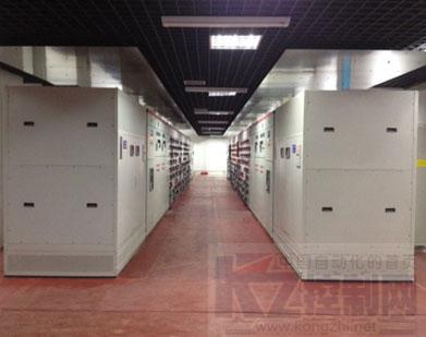

  解决方案采用四部台达有源电力滤波器APF2000系列,分别安装于该医院的四大主要变压器端,以并联方式接入电网,通过电流互感器实时检测电网的三相电流波形,得知需要补偿的谐波电流成分后,APF2000进而产生反向电流输入供电系统,有效补偿谐波。
                    图1:台达电源治理产品实地安装于中国吉林地区大型教学医院

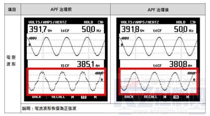

  台达电源治理解决方案有效解决该医院面临的电源质量问题,治理后电流波形恢复为正常的正弦波,电压畸变率由1%降低至0.6%,电流畸变率由14.2%降到4.3%,代表电压与电流能够保持稳定,去除谐波对高精密医疗仪器产生的干扰,确保医疗仪器运作稳定可靠,使医护人员能够进行正确治疗,病患得到最完善的医疗照顾,确实降低因电力质量可能导致的医疗风险。
